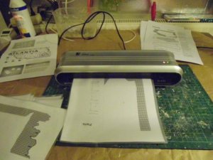

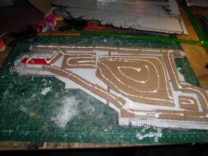

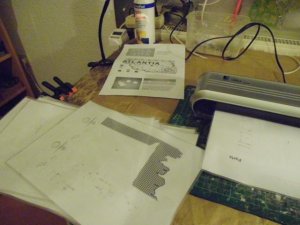

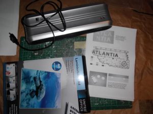

first I laminiere my expression
2mm Pastic aus dem Baumarkt / Cut out now and stick to 2mm Plastic
ausschneiden und aufkleben/ cut out and pasted
Gase für Fliesen aus dem Baumarkt/ Gases from the hardware store for tiles
die Ränder ausfransen/ fray the edges

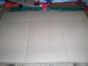

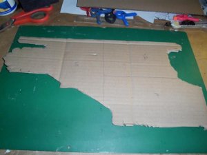

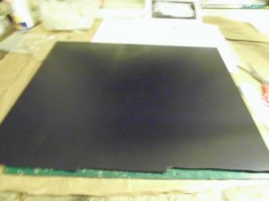

Als erstes einmal eine Pappe als Basis und die Umrisse nachgezeichnet.
First, once a piece of cardboard as a base and the outlines traced .
Jetzt das Ganze ausschneiden.
Now cut the whole thing .

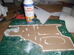

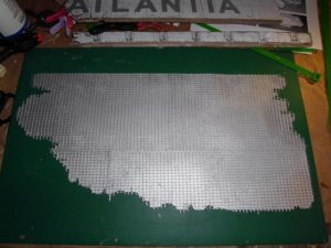

mit Holzkaltleim/Weißleim hatte ich mit laminiertem Papier bisher gute Erfahrungen. Dann mit einem Pinsel schön verteilen.
with cold wood glue / glue I had with laminated paper so far good experiences. Then spread nicely with a brush.

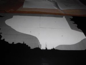

Nun die ausgedruckten, laminierten Stücke Ausschneiden und aufkleben.
Dabei habe ich mit einer Reißnadel die Linien nachgezogen und hoffe das sie die dreidimensionale Darstellung spätern verbessern.
Now, the printed , laminated pieces cut and stick.
And I've traced with a scriber lines and hope that they later improve the three-dimensional representation .

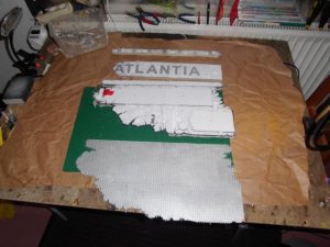

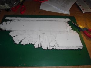

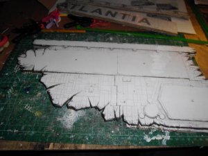

Die Ränder der Plaste habe ich dann mit einer Zange gequetscht und gedreht um die Abschererungen durch die Explosion zu unterstreichen.
The edges of the plastic , I then squeezed with pliers and rotated around the Abschererungen to underline the explosion .

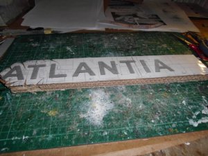

Und auch der Atlantia Schriftzug bekam seine Pappunterstützung
And the Atlantia lettering got his Pappunterstützung
Nun wiederum habe ich die zweite Ebene mit Pappe verstärkt und auch kleine Gitter mit eingeklebt, welche später verbogen herrausschauen sollen.
Now, again , I have strengthened the second level with cardboard and even small grid with glued , which are to rule ausschauen bent later.
Das Ganze wieder verbinden.
Connect the whole thing again.

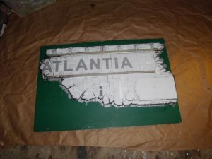

Die erste Ebene hatte ich schon einmal zinkfarben lackiert.
The first level, I had already painted zinc-colored .

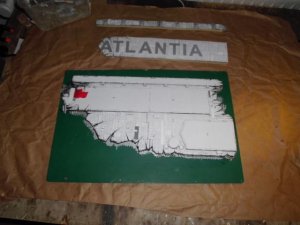

Und hier liegen jetzt die drei Ebenen vor mir.
And now here are the three levels before me.
Die mittlere Ebene kommt probeweise auf die Erste. Die Ränder müssen noch bemalt werden und auch mit der Oberfläche möchte ich noch etwas probieren.
The middle level is a trial on the first one. The edges need to be painted and also with the surface I would like to try something else.
Der Atlantia Schriftzug kommt auf die zweite Ebene.
The Atlantia logo comes on the second level.
Und nun noch, probeweise, den kleinen Streifen dazu legen.
And now , on a trial basis , lay the small strip it.
Was man auf den Bildern so nicht erkennen kann, ich habe einige der Flächen noch mit Sheet erhöht um auch hier das Ganze 3- dimensional wirken zu lassen.
Das war der relativ leichte Teil, jetzt wirds schwerer.
What you may not see on the pictures , I have some of the areas still increases with Sheet to make the whole 3- dimensional work here.
That was the relatively easy part , now it gets serious .
